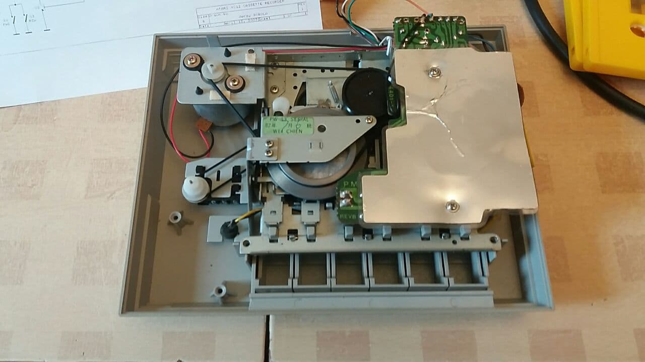

Hi Alex,
mit einer jungfräulichen XC12 versuchen Nortobor und ich dir ein Turbo-Tape zu erstellen
Erstmal die XC12 umrüsten ...
Nortobor & dl7ukk
